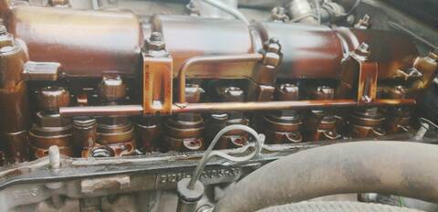

Что-то меня смущает рокер на впускном клапане первого цилиндра, высоковато сидит...
https://upforme.ru/uploads/0005/03/49/2/t676413.jpg
Разбираем...

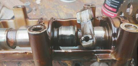

Ааааа, вот оно что!
https://upforme.ru/uploads/0005/03/49/2/t350343.jpg
Кулачок на распредвале самоликвидировался и почти снёс рокер!  :O
Машина работала практически без первого цилиндра, что-то троит говорил владелец.
Причина была в забитом канале распределительного вала, не забываем во время менять и заливать хорошее масло!
